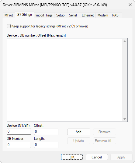

Esta aba é útil caso haja necessidade de declarar Strings ou WStrings com um tamanho máximo definido.
Aba S7 Strings
Aba S7 Strings
A opção disponível na aba S7 Strings está descrita na tabela a seguir.
Opção disponível na aba S7 Strings

Listagem de Tamanhos Máximos de Strings
Esta aba também mostra uma lista selecionável com Strings declaradas com tamanhos já determinados. A lista aparece em branco caso não existam Strings configuradas. As Strings podem ser declaradas na memória de um equipamento das seguintes formas:

Para determinar o tamanho de uma String declarada, é preciso preencher corretamente todos os campos, conforme descrito na tabela a seguir.
Opções disponíveis para a configuração do tamanho máximo de Strings
Device
Endereço de um equipamento. Preencha com o mesmo valor do parâmetro N1 ou B1 de um Tag. Para mais informações, consulte o tópico Configuração por Parâmetros Numéricos [N/B]
DB Number
Informe o valor do número do DB onde a String está localizada
Offset
Informe o valor do offset no DB onde a String está localizada
Length
Preencha com o valor máximo de tamanho da String, conforme declarado na programação de um equipamento
Caso já exista alguma String declarada na lista com mesmo valor de Device, DB Number e Offset, esta é automaticamente apontada na tabela e os valores são carregados em todos os campos de edição. As opções que se destinam à manipulação dos dados das Strings da lista são as seguintes:
•Add: Adiciona novos parâmetros
•Update: Altera parâmetros já listados
•Remove: Remove totalmente uma linha de parâmetros
Clique em OK para confirmar todas as configurações listadas e fechar a janela. Clique em Remove All para remover todos os dados da lista.
