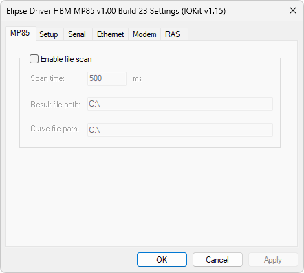

Este Driver não utiliza os parâmetros [P] de configuração. Todas as configurações devem ser realizadas na janela de configurações, mostrada na figura a seguir.
Aba MP85
Aba MP85
Opções disponíveis na aba MP85
Enable file scan
Habilita ou desabilita a leitura de arquivos de curvas
Scan time
Período de varredura por novos arquivos
Result file path
Especifica um caminho para a gravação de arquivos de parâmetros, com a extensão .R85
Curve file path
Especifica um caminho para a gravação de arquivos de curvas, com as extensões .C85 (sucesso) ou .D85 (falha)
