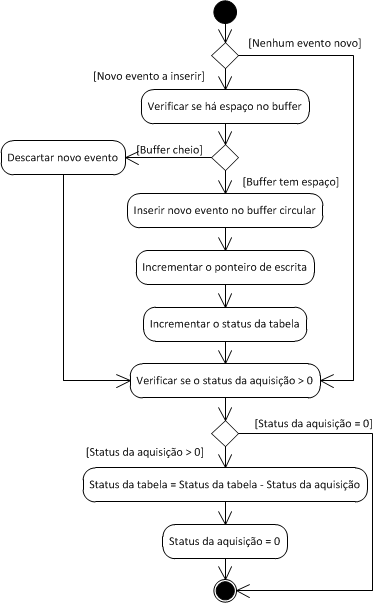

A seguir é apresentado um pequeno fluxograma, em formato de Diagrama de Atividade UML, com sugestão de implementação para a lógica do CLP. Note que são possíveis algumas variações, como por exemplo descartar o evento mais antigo em caso de overflow, que podem ser avaliadas pelo desenvolvedor, dependendo do contexto.
Diagrama de Atividade UML (CLP)
