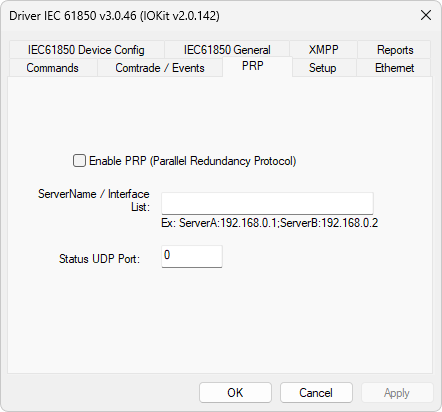

Através desta aba é possível configurar a operação deste Driver em uma rede redundante PRP (Parallel Redundancy Protocol).
Aba PRP
Aba PRP
As opções disponíveis nesta aba estão descritas na tabela a seguir. Para mais informações, consulte o tópico Redundância PRP.
Opções disponíveis na aba PRP
Enable PRP (Parallel Redundancy Protocol)
Indica se este Driver deve utilizar o serviço PRP. Esta opção é utilizada para que este Driver configure a interface de rede conforme o que está definido na opção ServerName / Interface List, e também passe a escutar a porta de status UDP
Deve ser informado uma lista de nomes de servidores (DNS) e endereços IP no formato ServerA:IPA;ServerB:IPB, para que o mesmo arquivo de projeto contendo este Driver possa ser usado sem alterações em ao menos 2 (dois) servidores. Quando este Driver inicia, obtêm-se o nome do computador local e verifica-se se há nesta lista um endereço IP que corresponda a este nome. Em caso positivo, este endereço IP é usado como o endereço IP da interface virtual
Status UDP Port
Informe uma porta local livre, para ser utilizada por este Driver para receber estatísticas e logs do serviço ElipsePRPSvc.exe. Deve ser a mesma porta informada na configuração do serviço PRP
