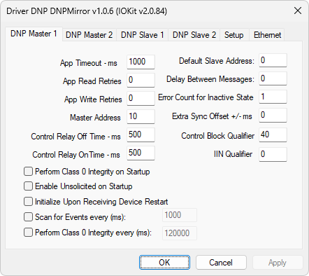

Opções disponíveis na aba DNP Master 1
App Timeout - ms
Tempo máximo que a camada Application espera por uma resposta completa da camada Data Link. Se o recebimento de um pedido está em andamento pela camada Data Link, este tempo é estendido automaticamente até o término da recepção pela camada Data Link. O valor padrão desta opção depende da taxa de comunicação utilizada, mas recomenda-se que este valor seja igual ou superior ao valor de time-out da biblioteca IOKit, definido na aba Setup. Este valor de time-out da biblioteca IOKit representa o time-out byte a byte de uma mensagem, enquanto o valor desta opção representa uma ou mais mensagens completas da camada Data Link
App Read Retries
Número de retentativas de comunicação realizadas pela camada Application no caso de um erro de leitura. O valor padrão desta opção é 0 (zero)
App Write Retries
Número de retentativas de comunicação realizadas pela camada Application no caso de um erro de escrita. O valor padrão desta opção é 0 (zero)
Master Address
Indica o endereço da estação Mestre
Control Relay Off Time - ms
Quando são enviados comandos de relés (Control Relay Commands) com Tags individuais, esta opção indica o tempo normal de Desligado ou off-time para os comandos Pulso On/Off ou Latch On/Off
Control Relay On Time - ms
Quando são enviados comandos de relés (Control Relay Commands) com Tags individuais, esta opção indica o tempo normal de Ligado ou on-time para os comandos Pulso On/Off ou Latch On/Off
Default Slave Address
Endereço DNP padrão de um equipamento, utilizado quando o parâmetro N1 de cada Tag está configurado em 0 (zero)
Delay Between Messages
Tempo de atraso aplicado entre cada mensagem enviada por este Driver, em milissegundos
Error Count for Inactive State
Indica quantos erros consecutivos este Driver deve considerar para colocar um equipamento em estado Inativo. Este Driver tenta comunicar novamente com este equipamento no próximo scan de qualquer Tag do mesmo endereço ou somente no tempo informado na opção Demotion Time, caso este recurso seja utilizado
Extra Sync Offset +/- ms
Tempo, positivo ou negativo, adicionado aos comandos de sincronização
Control Block Qualifier
Ao realizar um comando de escrita de bloco de controle ou comando de saída digital, tais como Direct Operate, Select ou Operate, entre outros, deve-se enviar um qualificador que pode variar de equipamento para equipamento. Os valores possíveis nesta opção são 39, ou 27h, para o campo range com 1 (um) byte e objeto prefixado com 2 (dois) bytes, ou 40, ou 28h, para o campo range com 2 (dois) bytes e objeto prefixado com 2 (dois) bytes. Consulte o device profile de um equipamento para verificar o qualificador correto
IIN Qualifier
Quando um equipamento Escravo informa uma reinicialização, este Driver realiza uma escrita para o objeto de indicação interna, ou Internal Indications Object, informando o reconhecimento de um evento. Use esta opção para informar o qualificador, presente no documento Slave Device Profile de um equipamento Escravo. Os valores mais comuns são 0: 1 (um) byte de índice de início e fim ou 1: 2 (dois) bytes de índice de início e fim
Perform Class 0 Integrity on Startup
Realiza um pedido de Classe 0 ao iniciar este Driver, que obtém toda a base de dados de um equipamento para que todos os Tags sejam atualizados. Os Tags de eventos, neste caso, têm a propriedade TimeStamp como o horário da recepção dos dados e a propriedade Quality é igual a 216
Enable Unsolicited on Startup
Indica se este Driver deve enviar um comando de habilitação de mensagens não solicitadas ao iniciar a comunicação
Initialize Upon Receiving Device Restart
Indica se este Driver deve enviar os comandos de inicialização de um equipamento (Reset Link, Classe 0 e Enable Unsolicited, caso habilitados) quando receber uma mensagem de que um equipamento foi reiniciado
Scan for Events every (ms)
Envia um comando de leitura das Classes 1 (um), 2 (dois) ou 3 (três) para verificar se existem eventos em um equipamento. Indique o intervalo de tempo que um comando é repetido
Perform Class 0 Integrity every (ms)
Realiza um pedido de Classe 0 ciclicamente, com o objetivo apenas de verificar se a base de dados deste Driver é igual à base de dados de um equipamento. O tempo padrão é de 10 ou 15 minutos
