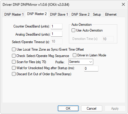

Opções disponíveis na aba DNP Master 2
Counter DeadBand (units)
Banda morta, em unidades, durante a verificação de novos eventos para os contadores
Analog DeadBand (units)
Banda morta, em unidades, durante a verificação de novos eventos para os pontos analógicos
Select/Operate Timeout (s)
Tempo máximo para o bloqueio de outras mensagens, exceto a mensagem Operate, logo após um comando Select
Use Auto-Demotion
Habilita o sistema de auto-demotion, que retira e insere automaticamente da comunicação os Escravos que estão no estado Inativo, ou seja, com erro de comunicação. Este procedimento é utilizado quando dois ou mais Escravos utilizam o mesmo canal, evitando assim que um Escravo neste estado monopolize a utilização de um canal
Demotion Time (s)
Tempo, em segundos, que este Driver tenta comunicar com cada Escravo no estado Inativo, para verificar se a comunicação está ocorrendo normalmente, colocando este Escravo de volta no estado Ativo
Use Local Time Zone as Sync/Event Time Offset
Instrui este Driver a considerar a diferença de horário oficial do Windows em relação ao horário em UTC (Coordinated Universal Time) ou GMT (Greenwich Mean Time) para todos os eventos e solicitações de sincronização de horário. Esta função é útil quando o lado Servidor DNP tem o horário em UTC mas é preciso informar o horário relativo local para uma aplicação
Check Select/Operate Msg Sequence
Permite a utilização de comandos Operate controlando o número de sequência de uma mensagem para que seja imediatamente subsequente ao comando Select. Ao selecionar esta opção, este Driver não envia nenhum comando, exceto o comando Operate, até que um tempo máximo para uma operação seja excedido
Driver in Listen Mode
Neste modo, este Driver não transmite nenhum dado, mas pode interpretar respostas recebidas de um sniffer da comunicação entre outros Mestres e um Escravo
Scan for Files (obj 70)
Indica que este Driver deve tentar realizar transferências de arquivos de um equipamento. Deve ser selecionado um perfil de coleta. Atualmente, só o perfil Pextron é suportado
Profile
Perfil de coleta. As opções disponíveis são Generic ou Pextron
Wait for Unsolicited Msg after Startup (ms)
Indica quanto tempo este Driver deve esperar por mensagens não solicitadas após conectar, com o objetivo de obter eventos recentes antes de realizar um pedido de integridade, ou Classe 0 (zero). Desta forma, os pontos que têm eventos recebem a qualidade 192 e a estampa de tempo correta, já que na resposta de integridade os objetos não possuem estampa de tempo
Discard Evt Out of Order (by TimeStamp)
Para os objetos que possuem informação de estampa de tempo, esta opção permite que eventos cuja estampa de tempo seja mais antiga que o último evento processado sejam descartados
