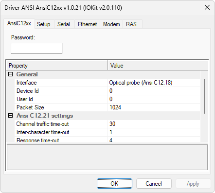

A aba AnsiC12xx contém configurações específicas para este Driver.
Aba AnsiC12xx
Aba AnsiC12xx
Opções disponíveis na aba AnsiC12xx
Password
Senha usada como meio de selecionar permissões de acesso. Esta senha é enviada para um medidor e comparada com a senha armazenada para conceder acesso às tabelas. O tamanho máximo é de 20 caracteres
General - Interface
Indicação do tipo de interface utilizada em um medidor para comunicar. As opções disponíveis são Optical probe (Ansi C12.18) ou Modem (Ansi C12.21)
General - Device Id
Identificador de um equipamento. Define um valor que identifica um dispositivo ANSI C12.19 em ambos os pacotes de solicitação e resposta. O valor padrão é 0 (zero)
General - User Id
Identificador de usuário. Define um código, opcionalmente armazenado por um dispositivo ANSI C12.18, indicando a identidade do operador que solicita a criação de uma sessão. O valor padrão é 0 (zero)
General - Packet Size
Tamanho máximo de pacotes como um número máximo de octetos que podem ser comunicados durante transações com um medidor. O valor mínimo é de 64 octetos e o valor máximo é de 8192 octetos. Se um medidor negociar um valor inferior, o valor configurado é usado como o tamanho das solicitações para ler segmentos da tabela ST-64. O valor padrão é 1024
Ansi C12.21 settings - Channel traffic time-out
Tempo limite de tráfico de um canal, em segundos. O dispositivo final encerra as comunicações depois de aguardar um período de tempo para um pacote válido ou confirmação. O valor padrão é 30 e o valor mínimo permitido é 1 (um)
Ansi C12.21 settings - Inter-character time-out
Tempo limite entre octetos, em segundos. O destinatário de um pacote deve lidar com o caso quando o participante de um pacote é perdido. O tempo limite entre caracteres é definido como a quantidade mínima de tempo que o destinatário deve esperar entre os caracteres dentro de um pacote ao receber dados sobre o canal de comunicação. O destinatário deve esperar pelo menos este tempo limite antes que cesse de esperar o restante do pacote e emitir um sinal de reconhecimento negado. O valor padrão e o valor mínimo permitido são iguais a 1 (um)
Ansi C12.21 settings - Response time-out
Tempo limite de resposta, em segundos. O remetente de um pacote deve lidar com o caso quando o reconhecimento ou confirmação negativa é perdida. O tempo limite de resposta é definido como a quantidade mínima de tempo que o remetente deve aguardar depois que um pacote é enviado para receber uma confirmação sobre o canal de comunicação. Se este tempo limite decorrer, o remetente envia o pacote novamente. O valor padrão é 4 (quatro) e o valor mínimo permitido é 1 (um)
Ansi C12.21 settings - Attempt retries
Número máximo de retentativas. O valor padrão é 3 (três) e o valor máximo permitido é 10
NOTA
As configurações do grupo Ansi C12.21 settings são relevantes somente ao selecionar o item Modem (Ansi C12.21) na opção General - Interface.
