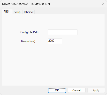

As configurações deste Driver são realizadas na aba ABS, mostrada na figura a seguir.
Aba ABS
Aba ABS
Opções disponíveis na aba ABS
