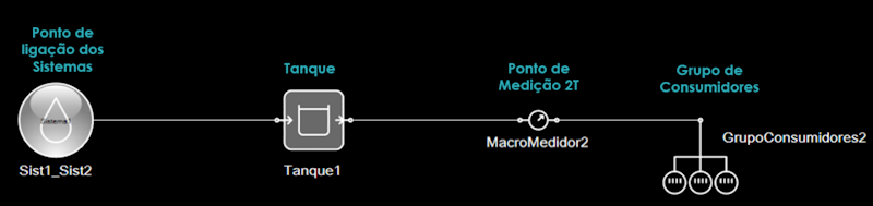

1.Na Rede de Distribuição de Água Sistema1, adicione os objetos da imagem a seguir.
Sistema 1
Sistema 1

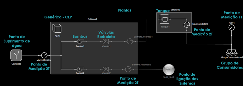

2.Na Rede de Distribuição de Água Sistema2, adicione os objetos da imagem a seguir.
Sistema 2
Sistema 2
NOTAS
•Os nomes em azul nas figuras indicam o tipo de objeto a ser inserido.
•Em função das limitações do modo Demonstração, todas as conexões devem ser realizadas utilizando uma Conexão e não uma Tubulação.
•Caso necessite de mais espaço para a modelagem, aumente o valor da propriedade CanvasRight da tela de modelagem.
•Lembre-se que a nomenclatura utilizada nesta modelagem é replicada para os objetos criados no processo de exportação.
