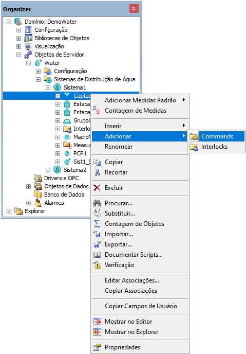

Os Comandos que um objeto pode conter devem ser criados na pasta Commands de cada objeto. Para adicionar esta pasta, clique com o botão direito do mouse em um objeto e selecione a opção Adicionar - Commands.
Opção Adicionar - Commands

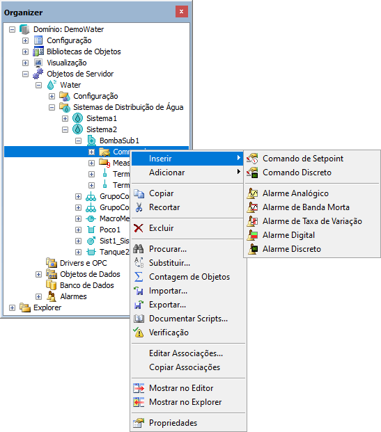

Os tipos de Comandos que podem ser inseridos na pasta Commands são o Comando de Setpoint e o Comando Discreto. Para inserir um Comando, clique com o botão direito do mouse na pasta Commands, selecione a opção Inserir e um tipo de Comando.
Opção de inserir um Comando de Setpoint ou Discreto

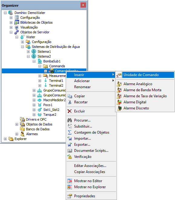

Nos Comandos é possível inserir as Unidades de Comando. Por padrão, Comandos Discretos são criados contendo uma Unidade de Comando, e podem ter quantas Unidades de Comando sejam necessárias. Comandos de Setpoint também são criados com uma Unidade de Comando e não é permitido inserir outras Unidades de Comando sem antes remover as pré-existentes. Para inserir Unidades de Comando, clique com o botão direito do mouse em um Comando e selecione a opção Inserir - Unidade de Comando.
Opção Inserir - Unidade de Comando
