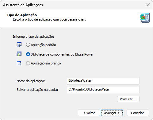

Para criar uma Biblioteca no Elipse Water, siga estes procedimentos:
1.Selecione o menu Arquivo - Novo Projeto e clique em Próximo.
2.Na opção Tipo de Aplicação, selecione a opção Biblioteca de componentes do Elipse Water.
Criação de uma biblioteca do usuário (ElipseX)
3.Digite um nome para a Biblioteca e clique em Avançar.
4.Configure as especificações referentes ao Domínio.
5.Clique em Concluir.
