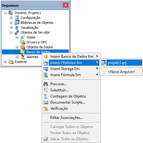

1.Clique com o botão direito do mouse no nome do projeto no modo Explorer e selecione a opção Inserir - Histórico. No modo Domínio, clique com o botão direito do mouse no item Objetos de Servidor - Banco de Dados, selecione a opção Inserir Histórico em e logo após o nome do projeto desejado.
Inserindo um Histórico no modo Domínio

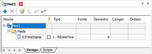

2.Quando o Editor do Histórico é aberto, as opções de configuração da figura a seguir são mostradas.
Objeto Histórico
Objeto Histórico
As opções disponíveis na barra de ferramentas do Editor estão descritas na tabela a seguir.
Opções disponíveis na barra de ferramentas do Editor do Histórico
