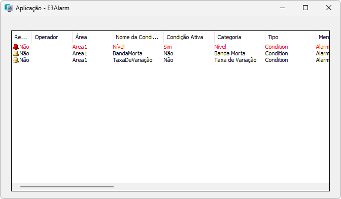

O E3Alarm serve para monitoramento dos Alarmes ativos ou não reconhecidos em uma aplicação. Através deste objeto é possível verificar o estado dos Alarmes, bem como reconhecê-los manualmente.
E3Alarm

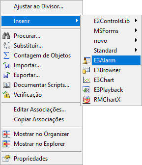

Para utilizar este objeto, siga este procedimento:
1.Clique com o botão direito do mouse em uma Tela ou na área de trabalho e selecione a opção Inserir - E3Alarm, ou então clique em E3Alarm
na barra de ferramentas da Tela.
Inserindo um E3Alarm em uma Tela
