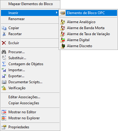

Para utilizar este recurso, siga este procedimento:
1.Clique com o botão direito do mouse no Bloco de Comunicação OPC e selecione a opção Inserir - Elemento de Bloco OPC.
Inserindo um Elemento de Bloco OPC
