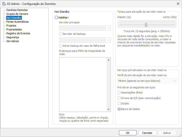

Na aba Hot-Standby é possível habilitar a redundância de servidores. Para acessar este item, clique com o botão direito do mouse no ícone do E3 Admin na Área de Notificações do Windows, selecione a opção Domínio - Opções
para abrir a janela da figura a seguir e clique na aba Hot-Standby.
Aba Hot-Standby
Opções disponíveis na aba Hot-Standby
