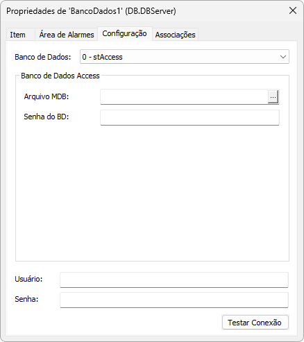

Gera uma base de dados Access ou MDB (Microsoft Access Database), padrão para banco de dados no Elipse Water. Para utilizar este recurso, siga estes procedimentos:
1.Clique com o botão direito do mouse no nome do projeto no Explorer e selecione a opção Inserir - Banco de Dados. No modo Domínio, clique com o botão direito do mouse no item Objetos de Servidor - Banco de Dados, selecione a opção Inserir Banco de Dados Em e logo após o nome do projeto desejado. O objeto é criado no projeto, e a janela de edição de scripts é aberta.
2.Para configurar este objeto, selecione a aba Configurações na Janela de Propriedades.
Configurações para Bancos de Dados Access
Opções disponíveis na aba Configuração
Banco de Dados
Seleciona o tipo de Banco de Dados em uso no projeto. Os valores possíveis para esta opção são 0: stAccess, 1: stOracle, 2: stSqlServer, 3: stPostgreSQL ou 4: stMySQL. Esta opção corresponde à propriedade SourceType do objeto Banco de Dados
Arquivo MDB
Nome do arquivo no formato MDB utilizado no projeto. NOTA: Esta opção aceita tanto um caminho absoluto quanto um caminho relativo à pasta do Domínio atual. O caminho completo deve existir para que o arquivo no formato MDB seja criado ou encontrado corretamente
Senha do BD
Senha do banco de dados Access
Usuário
Usuário do banco de dados conectado pelo Elipse Water. Esta opção corresponde à propriedade UserName do objeto Banco de Dados
Senha
Senha do usuário que realiza o logon
Testar Conexão
Testa a conexão com um banco de dados Access
3.Na opção Banco de Dados, selecione o item 0 - stAccess.
4.Insira o nome do arquivo desejado, existente ou não, na opção Arquivo MDB, conforme a figura anterior.
5.Caso seja necessário, configure as opções Usuário, Senha e Senha do BD de acordo com as definições do Access. Tais opções podem ser deixados em branco e, neste caso, a aplicação assume as configurações padrão do Elipse Water.
6.Clique em Testar Conexão para verificar se as configurações estão corretas e clique em OK para salvar estas configurações.
