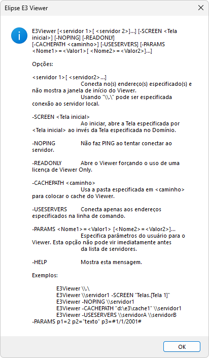

-help: Mostra uma caixa de diálogo com exemplos de uso das opções de linha de comando do Elipse Water Viewer, como na figura a seguir
Caixa de diálogo de ajuda do Elipse Water Viewer
