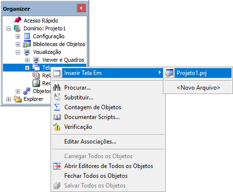

Para inserir uma Tela em um projeto, clique com o botão direito do mouse no nome do projeto no modo Explorer e selecione a opção Inserir - Tela. No modo Domínio, clique com o botão direito do mouse no item Visualização - Telas, selecione a opção Inserir Tela em e logo após o nome do projeto desejado.
Inserindo uma Tela no modo Domínio

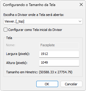

Quando uma nova Tela é criada, ou quando é selecionada a opção Ajustar ao Divisor em uma Tela já existente, a janela da figura a seguir é mostrada para configuração do tamanho da Tela.
Configurando o tamanho da Tela
Opções disponíveis na janela Configurando o tamanho da Tela
Escolha o Divisor onde a Tela será aberta
Permite selecionar o Divisor onde a Tela é aberta. São listados apenas os Divisores cuja Tela associada à propriedade SplitLink é visível em tempo de execução
Configurar como Tela inicial do Divisor
Habilita a Tela como Tela Inicial do Divisor onde é aberta
Nome
Determina o nome da Tela
Largura (pixels)
Determina a largura da Tela, em pixels
Altura (pixels)
Determina a altura da Tela, em pixels
As opções Largura e Altura estão inicialmente preenchidas com o tamanho que a Tela deve ter para poder ser exibida no Divisor selecionado, sem que apareça uma barra de rolagem. Se algum dos valores é negativo, isto indica que o Divisor não está visível em tempo de execução, em função da configuração do Elipse Water Viewer e do tamanho dos outros Divisores.

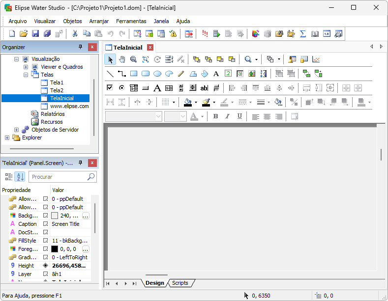

O Elipse Water Studio fornece um Editor dos objetos que podem ser inseridos em uma Tela. Estão disponíveis os objetos Arco de Elipse, Desenho Livre, Display, Elipse, Escala, Figura (Imagem), Linha, Microsoft Forms, Polígono, Polígono de Curvas, Retângulo, Retângulo Arredondado, SetPoint e Texto. Os objetos Microsoft Forms são discutidos no capítulo ActiveX e os demais objetos citados são apresentados neste capítulo.
Tela
Tela
Pode-se configurar as propriedades da Tela para determinar tamanho, cor e outros aspectos do comportamento e da aparência, além de vários tipos de eventos. Estes objetos utilizam como padrão para o tamanho e coordenadas as unidades Himetric, dadas em 1/100 mm, e não em pixels.
Todas as propriedades da Tela podem ser configuradas através da Lista de Propriedades, sem a necessidade de se criar scripts para isto. Caso necessite configurar alguma propriedade, localize-a na Lista de Propriedades e realize os devidos ajustes.
