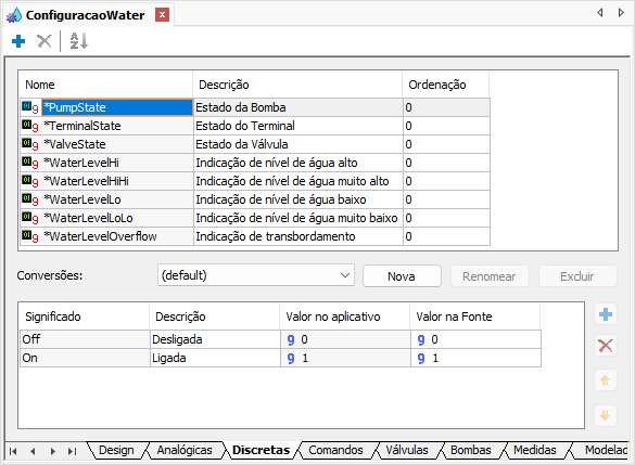

Para resolver este problema, o Elipse Water disponibiliza um ambiente que permite tanto definir os tipos de pontos discretos existentes em uma aplicação, como por exemplo estados de bombas e válvulas, quanto relacionar um significado para cada possível valor que uma Medida Discreta possa apresentar. Os tipos de Medidas Discretas podem ser configurados em tempo de execução no objeto retornado pela propriedade DiscreteTypes de um objeto Configuração do Water. A figura a seguir apresenta a aba Discretas, para criação e edição dos padrões de Medidas Discretas.
Aba Discretas
Aba Discretas

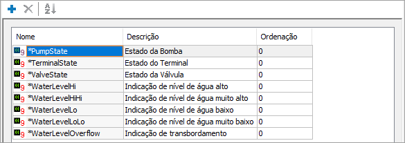

A aba de configuração de padrões de Medidas Discretas é dividida em três áreas, cada uma com uma função específica. A primeira, apresentada na figura a seguir, serve para criar ou editar novos tipos de Medidas Discretas, como por exemplo o estado de uma válvula.
Área de edição dos tipos de Medidas Discretas

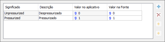

A terceira e última área é utilizada para criar ou editar os possíveis Estados ou Significados de uma Medida Discreta, como por exemplo uma válvula na posição Aberta, Fechada ou Ativa, bem como relacioná-los ao valor da Fonte, disponibilizado por um CLP, para realizar a conversão em tempo de execução. Os valores das Fontes podem variar em função da Conversão selecionada na segunda área, enquanto os Significados e descrições são fixos para todas as Conversões e dependem apenas do tipo da Medida Discreta. A figura a seguir apresenta a área de criação ou edição de Estados ou Significados.
Área de criação ou edição de Estados ou Significados
