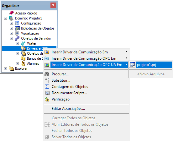

O Driver de Comunicação OPC UA comunica com um Servidor OPC UA que implemente leituras históricas ou de tempo real, como por exemplo o EPM. Este objeto pode ser usado como fonte de dados de um objeto Consulta. Para inserir um Driver de Comunicação OPC UA em um projeto, clique com o botão direito do mouse no nome do projeto no modo Explorer e selecione a opção Inserir - Driver de Comunicação OPC UA. No modo Domínio, clique com o botão direito do mouse no item Objetos de Servidor - Drivers e OPC, selecione a opção Inserir Driver de Comunicação OPC UA Em e logo após o nome do projeto desejado.
Inserindo um Driver de Comunicação OPC UA em modo Domínio

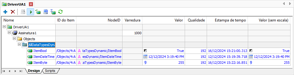

Ao inserir um Driver de Comunicação OPC UA em uma aplicação no Elipse Water Studio, abre-se o Editor deste objeto, mostrado na figura a seguir.
Editor de um Driver de Comunicação OPC UA
As opções disponíveis neste Editor estão descritas na tabela a seguir.
Opções disponíveis no Editor de um Driver de Comunicação OPC UA
Adicionar Adicionar
Adiciona uma Assinatura OPC UA a um Driver de Comunicação OPC UA, um Tag de Comunicação OPC UA, um Bloco de Comunicação OPC UA ou uma Pasta OPC UA a uma Assinatura OPC UA, ou um Elemento de Bloco OPC UA a um Bloco de Comunicação OPC UA
Excluir Excluir
Exclui o item selecionado no Editor
Selecionar Servidor Selecionar Servidor
Seleciona um Servidor OPC UA
Ativar Ativar Comunicação ou Desativar Desativar Comunicação Comunicação
Ativa ou desativa a comunicação com o Servidor OPC UA selecionado. A opção de ativação só está disponível se a propriedade EndpointURL está configurada
Importar Tags Importar Tags
Importa Tags de Comunicação OPC UA para um Driver de Comunicação OPC UA
Informações Sobre o Servidor Informações Sobre o servidor
Mostra uma janela com informações sobre o Servidor OPC UA selecionado
Contagem de Tags Contagem de Tags
Apresenta o número total de Tags de Comunicação OPC UA em um Driver de Comunicação OPC UA
Atualiza os Ids de Todos os Tags Atualiza os Ids de Todos os Tags
Atualiza os Identificadores de Nós OPC UA (NodeIDs) de todos os Tags de Comunicação OPC UA importados
NOTAS
A opção Ativar Comunicação Ativar Comunicação implica em um número suficiente de licenças para todos os Tags de Comunicação OPC UA e Elementos de Bloco OPC UA presentes em um Driver de Comunicação OPC UA. Se não há licenças suficientes para todos os Elementos de Bloco OPC UA de um Bloco de Comunicação OPC UA, o Bloco de Comunicação OPC UA inteiro não comunica. Consulte o tópico Licenças para mais informações sobre este comportamento.
