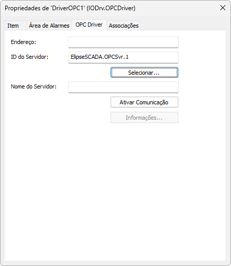

A identificação dos outros objetos pertencentes ao Driver de Comunicação OPC pode ser inserida manualmente, ou então ser trazida automaticamente do Servidor OPC. Para isto, abra a Janela de Propriedades de um Driver de Comunicação OPC, clicando com o botão direito do mouse no objeto e selecionando a aba OPC Driver.
Aba OPC Driver
Aba OPC Driver

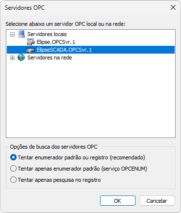

Informe o Endereço e ID do Servidor e clique em Selecionar. A janela da figura a seguir é mostrada.
Janela Servidores OPC
As opções disponíveis no item Opções de busca dos servidores OPC estão descritas na tabela a seguir.
Opções disponíveis no item Opções de busca dos servidores OPC
Tentar enumerador padrão ou registro (recomendado)
O Elipse Water tenta procurar as especificações do Driver de Comunicação OPC tanto pelo Registro do Windows quanto pelo enumerador padrão OPC (OPCENUM)
Tentar apenas enumerador padrão (serviço OPCENUM)
O Elipse Water tenta procurar as especificações do Driver de Comunicação OPC apenas pelo enumerador padrão OPC (OPCENUM)
Tentar apenas pesquisa no registro
O Elipse Water tenta procurar as especificações do Driver de Comunicação OPC apenas pelo Registro do Windows

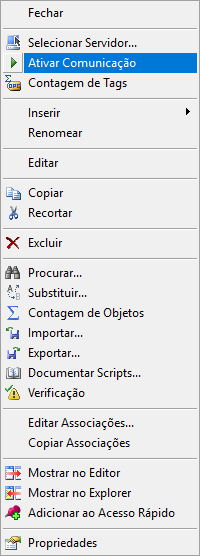

Clicando em OK, o Elipse Water Studio mostra os dados do Driver de Comunicação OPC, indicando os caminhos e o nome do Servidor OPC. Para ativar a comunicação do Driver de Comunicação OPC, clique em Ativar Comunicação Ativar Comunicação.
Opção Ativar Comunicação

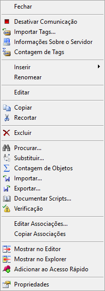

Quando a comunicação é ativada, são habilitadas as opções Informações Sobre o Servidor Informações Sobre o Servidor e Importar Tags Importar Tags, além da opção Desativar Comunicação Desativar Comunicação. Para utilizar estas opções, clique com o botão direito do mouse no Driver de Comunicação OPC e selecione a opção desejada.
Opções habilitadas quando o Driver está ativo

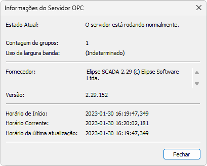

A opção Informações Sobre o Servidor Informações Sobre o Servidor mostra uma janela com informações mais detalhadas sobre o Servidor OPC selecionado.
Janela Informações do Servidor OPC

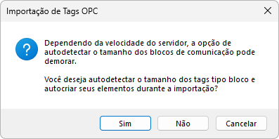

Através da opção Importar Tags Importar Tags, é possível importar Tags de Comunicação OPC para o Driver de Comunicação OPC. Quando esta opção é selecionada, a caixa de diálogo da figura a seguir é mostrada.
Mensagem referente à importação de Tags OPC
As opções disponíveis nesta caixa de diálogo são as seguintes:
Sim: O Elipse Water, ao executar a localização dos Tags de Comunicação OPC, tenta automaticamente detectar quais Tags de Comunicação OPC são do tipo Bloco e, neste caso, qual o número de Elementos de Bloco OPC. Para isto, o Elipse Water precisa ler o valor de cada um e, dependendo do Servidor OPC e do número de Tags de Comunicação OPC, pode ser uma operação demorada
Não: O Elipse Water não lê os valores dos Tags de Comunicação OPC ao realizar a operação de busca. Esta operação é mais rápida, porém não cria automaticamente Tags de Comunicação OPC de tipo Bloco e os respectivos Elementos de Bloco OPC
Cancelar: Cancela a importação

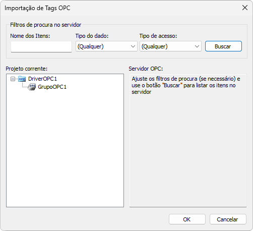

A janela de importação dispõe dos recursos mostrados na figura a seguir.
Janela Importação de Tags OPC
Opções disponíveis na janela Importação de Tags OPC
Nome dos Itens
Filtra os Tags de Comunicação OPC a partir do nome dos itens especificados. Podem ser utilizados caracteres curingas, tais como * (asterisco) ou ? (ponto de interrogação)
Tipo do dado
Filtra os Tags de Comunicação OPC a partir do tipo de dados especificado nesta opção, que pode ser Integer, Long ou Single, entre outros
Tipo de acesso
Filtra os Tags de Comunicação OPC a partir do tipo de acesso especificado nesta opção, que pode ser Leitura, Escrita ou Leitura e Escrita
Buscar
Executa a busca no Servidor OPC selecionado, conforme os filtros configurados
Projeto corrente
Mostra os objetos selecionados para adição no projeto corrente
Servidor OPC
Mostra os Tags de Comunicação OPC disponíveis no Servidor OPC para importação
Para executar a importação, selecione o Tag de Comunicação OPC desejado e arraste-o para o Driver de Comunicação OPC ou Grupo de Tags OPC desejado. Para desativar a comunicação do Driver de Comunicação OPC, clique em Desativar Comunicação Desativar Comunicação.
Nesta janela é possível usar a combinação de teclas CTRL + Clique do mouse para selecionar Tags de Comunicação OPC não consecutivos e SHIFT + Clique do mouse para selecionar um intervalo de Tags de Comunicação OPC.
