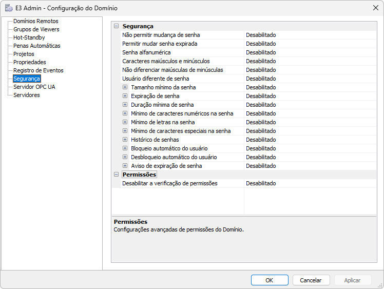

Esta aba permite gerenciar diversas propriedades relacionadas à segurança de usuários de um Domínio. Para acessar este item, clique com o botão direito do mouse no ícone do E3 Admin na Área de Notificações do Windows, selecione a opção Domínio - Opções Domínio - Opções para abrir a janela da figura a seguir e clique na aba Segurança.
Aba Segurança
Aba Segurança
O grupo Segurança contém as opções descritas na tabela a seguir.
