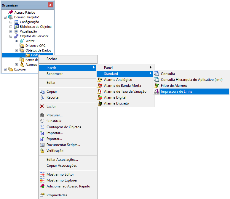

A Impressora de Linha é um objeto que permite imprimir diretamente para uma impressora matricial. Para utilizar este recurso, siga estes procedimentos:
1.Clique com o botão direito do mouse no objeto Servidor de Dados e selecione a opção Inserir - Standard - Impressora de Linha.
Inserindo uma Impressora de Linha

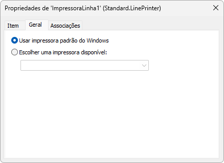

2.Para configurar a Impressora de Linha, clique com o botão direito do mouse no objeto e selecione a opção Propriedades. A janela da figura a seguir é mostrada.
Aba Geral
Aba Geral
Opções disponíveis na aba Geral
Usar impressora padrão do Windows
Utiliza a impressora padrão do Windows como saída do objeto Impressora de Linha. Esta opção corresponde à propriedade UseDefaultPrinter
Escolher uma impressora disponível
Permite selecionar uma impressora dentre as impressoras instaladas no sistema operacional como saída do objeto Impressora de Linha. A propriedade PrinterName é configurada com o nome da impressora selecionada nesta opção
NOTAS
Caso seja selecionada a opção Escolher uma impressora disponível, mas não seja selecionada nenhuma impressora na Lista de Seleção correspondente, o objeto Impressora de Linha não permite a impressão e a propriedade PrinterStatus é configurada com o valor 0 (zero, psUnknown).
A impressora padrão do Windows para o usuário atualmente logado pode ser diferente da impressora padrão utilizada pelo E3 Server. Consulte o tópico Impressora para mais informações.
