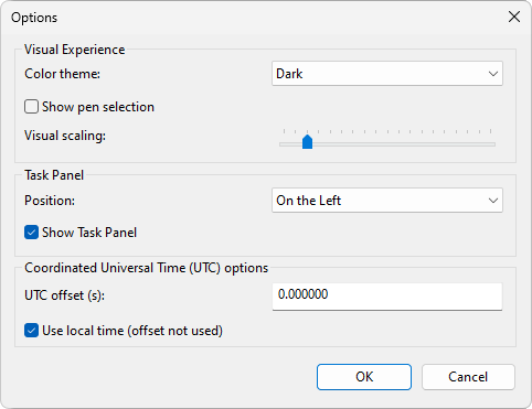

Ao clicar em Options, a janela da figura a seguir é mostrada.
Janela Options
Janela Options
Opções disponíveis na janela Options
Color theme
Permite selecionar um tema para a interface gráfica do Elipse TrendExplorer. As opções disponíveis são Light (Claro) ou Dark (Escuro)
Show pen selection
Mostra a Pena selecionada em destaque nos Displays
Visual scaling
Permite configurar a escala dos elementos visuais do Elipse TrendExplorer. Os valores possíveis para esta opção variam entre 50% e 500% e o valor padrão é 100%
Position
Permite selecionar uma posição para o Painel de Tarefas. As opções disponíveis são At the Top (Em cima), At the Bottom (Embaixo), On the Left (À esquerda) ou On the Right (À direita)
Show Task Panel
Habilita a exibição do Painel de Tarefas
UTC offset (s)
Permite indicar um fuso horário, em segundos, ao horário das Penas nos Displays
Use local time (offset not used)
Usa o horário local, desprezando a opção UTC offset (sec)
NOTA
A opção Visual Scaling multiplica a escala selecionada na opção Sistema - Vídeo - Escala & layout - Escala das configurações do Windows. Por exemplo, se a escala no Windows está configurada para 200% e a opção Visual Scaling está configurada para 500%, o resultado em tela é um aumento de 1000%, ou dez vezes.
