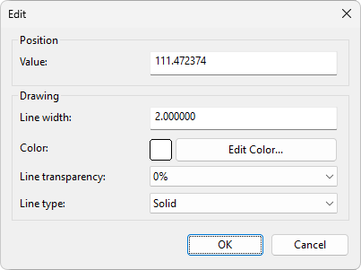

Para adicionar uma Linha Guia Horizontal, clique com o botão direito do mouse na área de um Display e selecione a opção Add Horizontal Guide Line. Para mover a Linha Guia Horizontal, clique e arraste-a para a posição desejada. Para editar, clique com o botão direito do mouse na Linha Guia e selecione a opção Edit para mostrar a janela da figura a seguir.
Janela de edição de uma Linha Guia Horizontal
Opções disponíveis na janela Edit de uma Linha Guia Horizontal
Value
Valor da posição da Linha Guia em relação à Escala Vertical
Line width
Largura da linha, em pixels
Color
Cor da Linha Guia. Clique em Edit Color para selecionar uma cor na janela de seleção de cores padrão do Windows
Line transparency
Nível de transparência da Linha Guia, em porcentagem. Os valores possíveis variam entre 10% e 100%
Line type
Tipo de linha. Os valores possíveis são Solid: Linha sólida, Dash: Linha tracejada, Dash Dot: Linha com traço e ponto, Dash Dot Dot: Linha com traço, ponto e ponto e Dot Dot Dot: Linha pontilhada

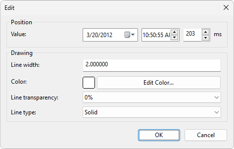

Para adicionar uma Linha Guia Vertical, clique com o botão direito do mouse na área de um Display e selecione a opção Add Vertical Guide Line. Para mover a Linha Guia Vertical, clique e arraste-a para a posição desejada. Para editar, clique com o botão direito do mouse na Linha Guia e selecione a opção Edit para mostrar a janela da figura a seguir.
Janela de edição de uma Linha Guia Vertical
Opções disponíveis na janela Edit de uma Linha Guia Vertical
Value
Valor da posição da Linha Guia em relação à Escala Horizontal ou de Tempo
Line width
Color
Line transparency
Line type

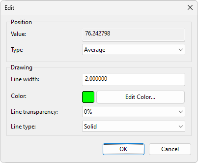

Também é possível adicionar uma Linha Guia Horizontal associada a uma Pena. Para isto, clique com o botão direito do mouse na Pena desejada e selecione a opção Add Associated Horizontal Guide Line. Neste caso, a Linha Guia se move automaticamente para o valor médio, mínimo ou máximo da Pena associada. A janela de edição deste tipo de Linha Guia, disponível na opção Edit do menu contextual, contém a opção adicional Type, mostrada na janela a seguir.
Janela de edição de uma Linha Guia Horizontal associada a uma Pena
As opções disponíveis para a Linha Guia Horizontal associada a uma Pena são Minimum: A Linha Guia se move automaticamente com o valor mínimo, Average: A Linha Guia se move automaticamente com o valor médio ou Maximum: A Linha Guia se move automaticamente com o valor máximo.
