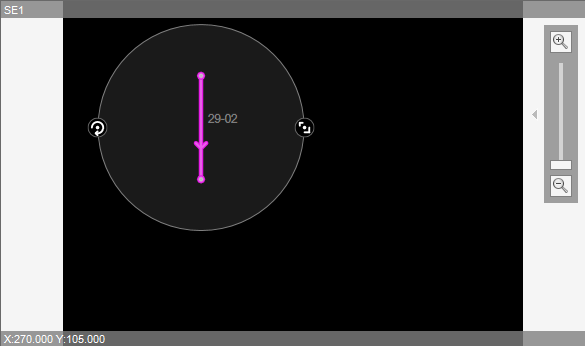

1.Primeiramente, selecione a Chave Chave e insira uma nova Chave na área de desenho.
Inserindo a Chave 29-02
2.Na Lista de Propriedades, altere o nome da Chave para "29-02".

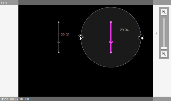

3.Ao lado da Chave 29-02, insira uma nova Chave e altere o nome para "29-04".
Inserindo a Chave 29-04

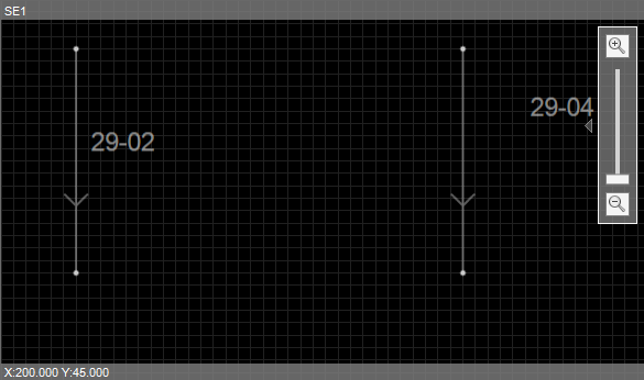

4.Para facilitar o desenho, ative a grade Ativar grade e o alinhamento dos elementos em relação à grade Alinhar à grade. As Chaves devem estar alinhadas à grade, como mostrado na figura a seguir.
Ativando o alinhamento à grade

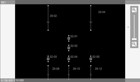

6.Insira cinco Disjuntores no modelo e configure o nome de cada objeto como "52-01", "52-02", "52-03", "52-04" e "52-05". O modelo deve estar como na figura a seguir.
Inserindo os Disjuntores

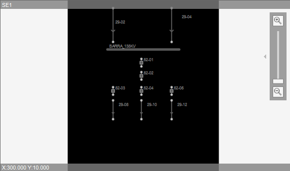

7.Abaixo dos Disjuntores 52-03, 52-04 e 52-05, insira três novas Chaves Seccionadoras. Configure os nomes das Chaves como "29-08", "29-10" e "29-12". O modelo deve estar como na figura a seguir.
Inserindo as Chaves
Inserindo as Chaves

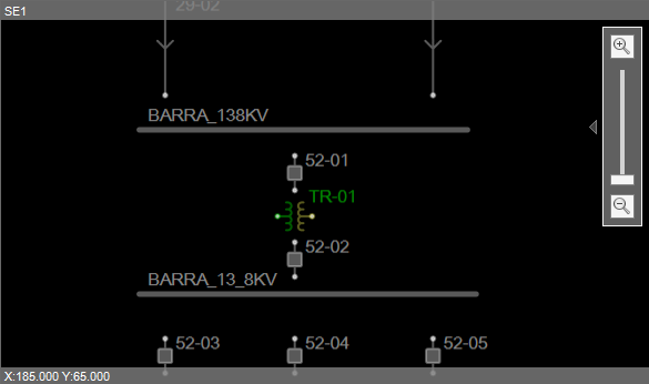

8.Selecione o Barramento Barramento e insira uma Barra entre as Chaves Seccionadoras 29-02 e 29-04 e o Disjuntor 52-01. Renomeie a Barra para "BARRA_138KV".
Inserindo o Barramento BARRA_138KV

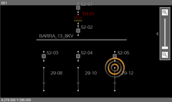

9.Insira uma nova Barra entre o Disjuntor 52-02 e os Disjuntores 52-03, 52-04 e 52-05. Renomeie-a para "BARRA_13_8KV", como mostrado na imagem a seguir.
Inserindo o Barramento BARRA_13_8KV
10.Selecione o Transformador de 2 Enrolamentos Transformador de Dois Enrolamentos e insira um Transformador entre os Disjuntores 52-01 e 52-02.
Inserindo o Transformador TR-01

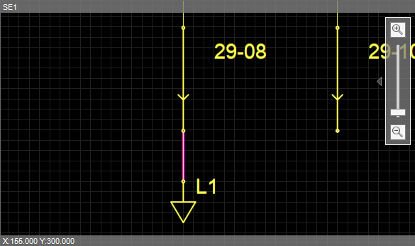

20.Selecione a Carga Carga e insira uma nova Carga próxima da Chave 29-08. Renomeie-a para "L1" e conecte-a à Chave 29-08.
Inserindo a Carga L1
21.Insira mais duas Cargas, renomeando-as para "L2" e "L3" e conectando-as às Chaves 29-10 e 29-12.

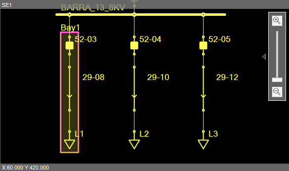

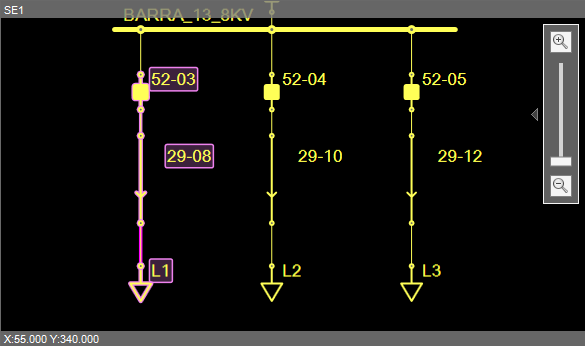

22.Vamos organizar os conjuntos de Cargas, Chaves e Disjuntores em Bays. Com a tecla SHIFT pressionada, clique nos objetos 52-03, 29-08 e L1 em sequência. Outra forma de selecionar múltiplos objetos é clicar na área de desenho e arrastar o ponteiro do mouse, formando uma caixa de seleção.
Selecionando Cargas, Chaves e Disjuntores
23.Utilize a opção Cria Bay com o(s) objeto(s) selecionado(s) Cria Bay com o(s) objeto(s) selecionado(s) para criar o "Bay1".
Criando um Bay com todos os equipamentos selecionados
24.Repita o passo anterior para criar o "Bay2", agrupando os objetos 52-04, 29-10 e L2, e o "Bay3", agrupando os objetos 52-05, 29-12 e L3.
