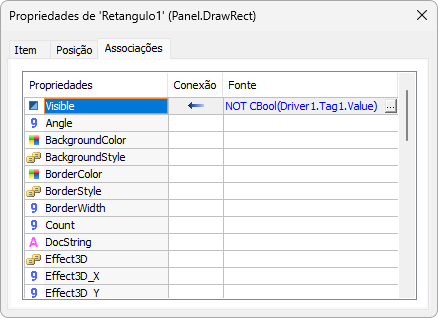

Portanto, NOT de 1 (um) não é Falso, pois seu valor não é igual a 0 (zero). Caso deseje utilizar o comando NOT, primeiro converta o valor do Tag para Boolean com o método CBool.
Conversão de Tags com o método CBool
Tag |
CBool(Tag) |
NOT CBool(Tag) |
0 |
Falso |
Verdadeiro |
1 |
Verdadeiro |
Falso |
Uso do método CBool

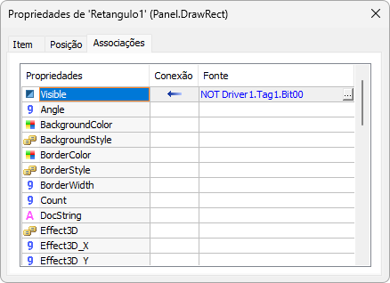

Outra opção é trabalhar com a propriedade Bit00 do Tag, que já é uma propriedade do tipo de dados Boolean, ao invés de trabalhar com a propriedade Value do Tag.
Uso da propriedade Bit00
