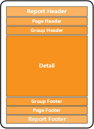

Um Relatório de Seção contém várias Seções. Cada Seção de um Relatório de Seção contém um grupo de controles que são processados e impressos ao mesmo tempo, como uma unidade.

Um Relatório de Seção é estruturado conforme descrito na tabela a seguir.
Estrutura de um Relatório de Seção
Seção |
Descrição |
Report Header |
Esta Seção é impressa no início de um Relatório de Seção. Utilizada para imprimir títulos, tabelas de somas, gráficos ou qualquer outra informação que necessite aparecer somente uma vez no início de um Relatório de Seção |
Report Footer |
Esta Seção é impressa no final de um Relatório de Seção. Utilizada para imprimir somas, totais gerais ou qualquer outra informação que necessite ser impressa somente uma vez no final de um Relatório de Seção |
Page Header |
Esta Seção é impressa no topo de cada página de um Relatório de Seção. É a primeira Seção impressa na página, exceto quando esta página contém a Seção Report Header. Utilizada para imprimir cabeçalhos de colunas, números de páginas, títulos de páginas ou qualquer outra informação que necessite ser impressa no início de cada página |
Page Footer |
Esta Seção é impressa uma vez na base de cada página de um Relatório de Seção. Usada para imprimir totais de páginas, números de páginas ou qualquer outra informação que necessite ser impressa somente uma vez na base de cada página |
Detail |
Esta Seção é o corpo de um Relatório de Seção, que imprime uma vez para cada registro na fonte de dados |
Group Header, Group Footer |
Um Relatório de Seção pode ter múltiplos grupos aninhados. Cada grupo possui uma Seção Header e uma Seção Footer. A Seção Header é impressa antes de qualquer Seção Detail no respectivo grupo. A Seção Footer é impressa depois da Seção Detail do respectivo grupo |
