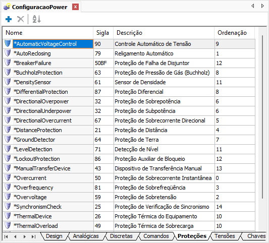

Padrões de tipos de Proteções seguem o mesmo conceito introduzido nas Medidas e Comandos. O cadastro dos tipos de Proteções deve ser realizado na aba Proteções do objeto Configuração do Power. Algumas Proteções já são fornecidas pelo próprio instalador do Elipse Power, como Proteção de Sobrecorrente e Proteção de Subtensão, entre outras. Além das existentes, também é possível criar novas Proteções.
A figura a seguir apresenta a tela de criação e edição dos padrões de Proteções.
Aba Proteções

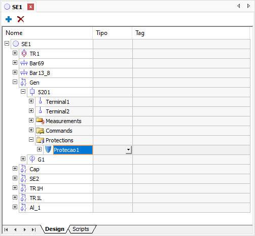

Todos os equipamentos permitem a inserção da pasta Protections, desde a Subestação, Alimentador, Linha de Transmissão, até qualquer um dos equipamentos que podem ser inseridos nestes objetos. Para adicionar a pasta Protections, clique com o botão direito do mouse no equipamento desejado e selecione a opção Adicionar - Protections.
Dentro da pasta Protections é possível adicionar as Proteções desejadas, e esta pasta fornece uma padronização na estruturação dos dados. Dentro da Proteção podem existir as pastas Measurements e Commands, que possuem as mesmas características das pastas de mesmo nome inseridas diretamente nos equipamentos.
Pasta Protections
Ao criar uma nova Proteção, o Elipse Power já cria automaticamente a pasta Measurements com as Medidas Discretas do tipo Modo de Proteção (ProtectionMode) e Atuação da Proteção (ProtectionOperate). Este local é o indicado para criar todas as Medidas relacionadas a esta Proteção, como configurações, inicialização da Proteção e perfil de Proteção, entre outras.
