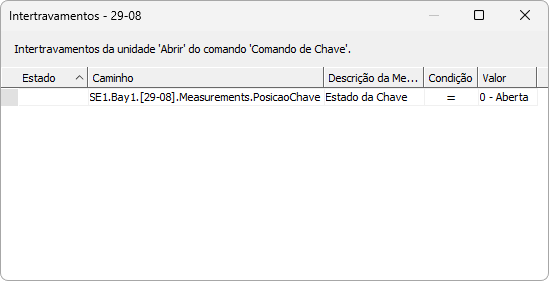

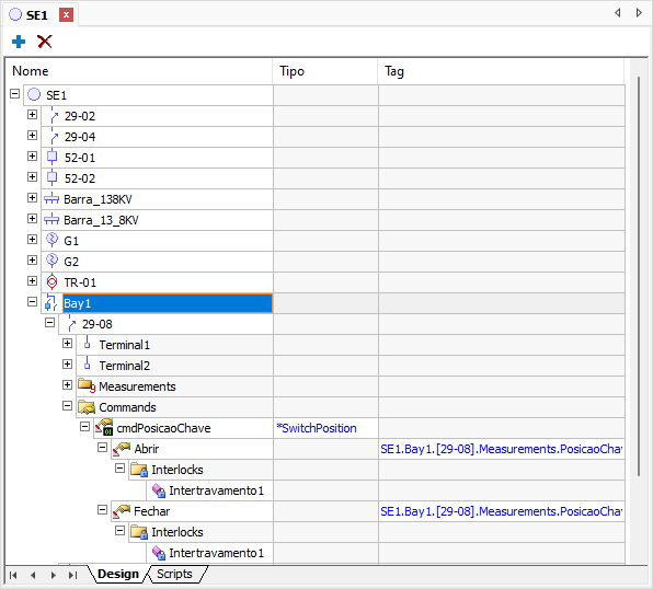

Neste exemplo, vamos configurar a Unidade de Comando de abertura do comando de posição da Chave 29-08, para que informe que o Comando não pode ser enviado caso a Chave já esteja aberta. Para isto, siga estes passos:
1.Clique com o botão direito do mouse na Unidade de Comando Abrir do Comando cmdPosicaoChave, na pasta Commands da Chave 29-08, pertencente ao Bay1, e selecione a opção Adicionar - Interlocks.
2.Clique com o botão direito do mouse na pasta Interlocks e selecione a opção Inserir - Intertravamento.
3.Configure a propriedade Measurement do Intertravamento com a expressão "SE1.Bay1.[29-08].Measurements.PosicaoChave", utilizando o AppBrowser.
4.Configure a propriedade ComparisonValue do Intertravamento com o valor 0 - Aberta.
5.Repita os passos anteriores para o Intertravamento do Comando Fechar, alterando o valor da propriedade ComparisonValue para 1 - Fechada.
Intertravamentos
6.Execute a aplicação e verifique as novas funcionalidades.
