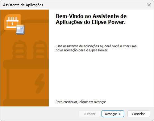

1.Execute o Elipse Power Studio, selecione a opção Criar um Domínio novo e clique em OK para abrir o Assistente de Aplicações, que ajuda o usuário a criar um novo Domínio.

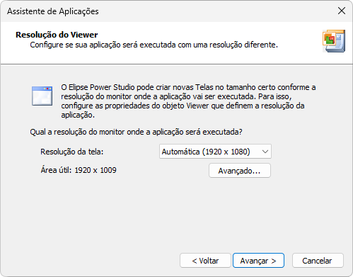

Resolução do Elipse Power Viewer
5.Configure a resolução de tela desejada e clique em Avançar.

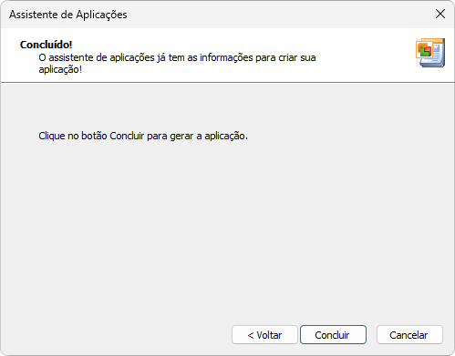

9.Por fim, aparece a janela da figura a seguir.
Conclusão do Assistente
10.Clique em Concluir para abrir o Elipse Power Studio.
