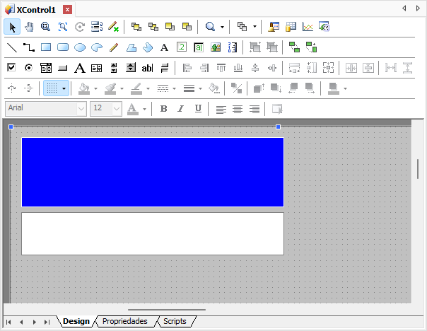

Aba Design de um XControl

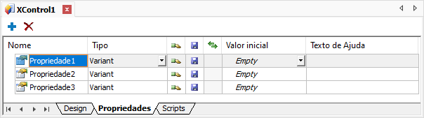

Aba Propriedades de um XControl
Ao inserir um XControl é aberto o Editor deste objeto, composto das abas mostradas na figura anterior. Na aba Propriedades pode-se inserir propriedades a serem exportadas deste objeto. Estas podem ser associadas a um Tag ou outra propriedade qualquer quando o objeto está em uso em um projeto. Na aba Design, que equivale a uma Tela, pode-se inserir os objetos gráficos descritos anteriormente.
As propriedades a serem exportadas, ou XProperties, podem ser inseridas através da tecla INS ou clicando em Adicionar
, e excluídas clicando em Excluir
. As opções disponíveis estão descritas na tabela a seguir.
Opções disponíveis na aba Propriedades de um XControl
