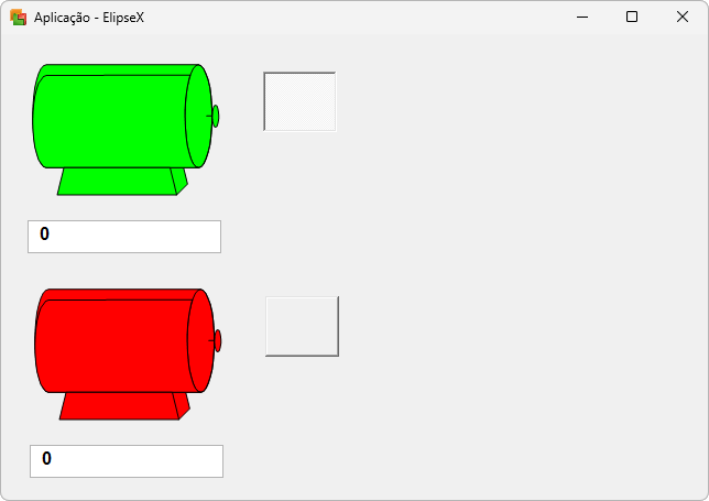

Suponha que determinada aplicação necessite supervisionar e comandar 10 motores. Cada motor precisa ser representado por um desenho na Tela, que exibe a cor verde quando em operação e vermelho quando desligado. Também deve ser permitido o comando do motor na Tela, enviando instruções para ligar e desligar, além de exibir a velocidade.

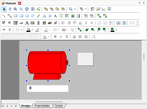

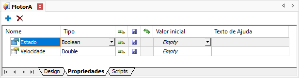

Uma possibilidade é a criação de um XControl chamado MotorA com as propriedades Estado igual a Boolean e Velocidade igual a Double, conforme a figura a seguir.
Aba Design
Aba Design
Aba Propriedades
Aba Propriedades
1.Para a indicação da cor, a propriedade OverrideFillColor do motor deve estar associada à propriedade Estado do XControl, através de uma Associação Digital. Configure a propriedade OverrideFillMode para 2 - SolidFill.
2.Para exibir a velocidade, a propriedade Value do Display deve ser associada à propriedade Velocidade do XControl.
3.O Botão Liga-Desliga troca o valor da propriedade Estado através de uma Associação Simples.

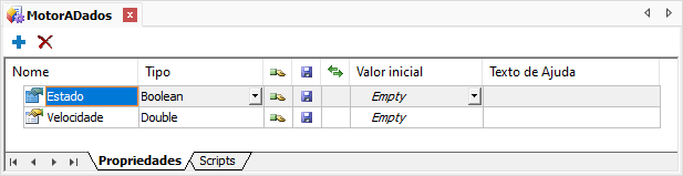

1.Crie um XObject chamado MotorADados e declare neste objeto as propriedades Estado e Velocidade.

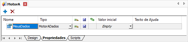

2.Crie um XControl MotorA que possua apenas uma propriedade, chamada MeusDados, do tipo MotorADados.
3.MotorADados deve ser inserido em uma Pasta de Dados no servidor e corresponde a cada um dos motores. MotorA, por sua vez, aponta para o MotorADados desejado, e não é necessária a criação de novos Tags.
