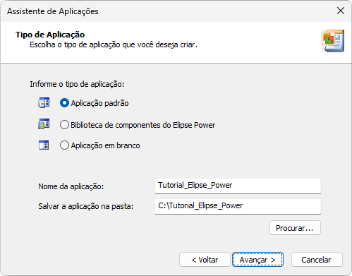

3.Selecione a opção Aplicação padrão. Após indicar o diretório onde a aplicação deve ser salva e o nome, conforme a figura anterior, clique em Avançar para mostrar a janela da figura a seguir.

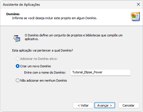

4.Clique novamente em Avançar para mostrar a janela da figura a seguir.
