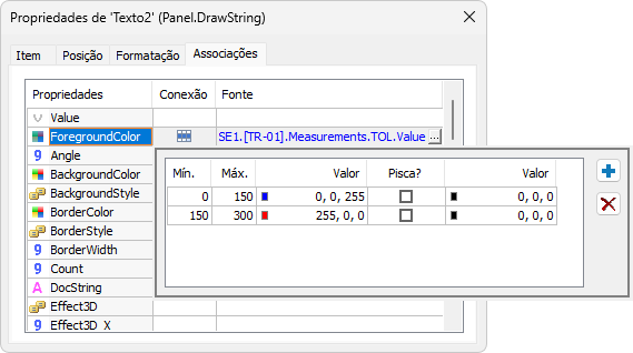

2.Crie uma Associação por Tabela na propriedade ForegroundColor, conforme a figura a seguir.
Propriedade ForegroundColor

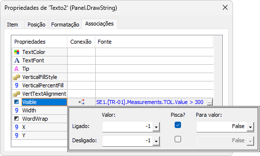

3.Crie uma Associação Digital na propriedade Visible, conforme a figura a seguir.
Propriedade Visible
Propriedade Visible
