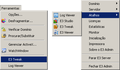

•Criados atalhos para abrir o Log Viewer e o E3 Tweak de dentro do Elipse Power Studio, bem como atalhos para abrir o Log Viewer, Elipse Power Studio, Elipse Power Viewer e E3 Tweak a partir do E3 Admin.
Atalhos no Elipse Power Studio e no E3 Admin

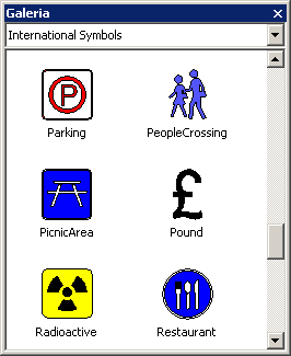

•A Galeria não mostra mais mensagens de erro relativas à carga de Telas ou XControls.

•As miniaturas (thumbnails) da Galeria agora são desenhadas no modo Alta Qualidade (com GDI+).
Galeria
Galeria
