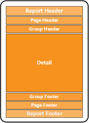

Um Relatório contém várias Seções. Cada Seção do Relatório contém um grupo de controles que são processados e impressos ao mesmo tempo, como uma unidade.
Seções do Relatório
Um Relatório é estruturado conforme descrito na tabela a seguir.
Estrutura do Relatório
Seção |
Descrição |
Report Header |
Esta Seção é impressa no início do Relatório. Utilizada para imprimir títulos de Relatórios, tabelas de somas, gráficos ou qualquer outra informação que necessite aparecer somente uma vez no início do Relatório |
Report Footer |
Esta Seção é impressa no final do Relatório. Utilizada para imprimir uma soma de um Relatório, totais gerais ou qualquer outra informação que necessite ser impressa somente uma vez no final do Relatório |
Page Header |
Esta Seção é impressa no topo de cada página do Relatório. É a primeira Seção impressa na página, exceto quando esta página contém a Seção Report Header. Utilizada para imprimir cabeçalhos de colunas, números de páginas, títulos de páginas ou qualquer outra informação que necessite ser impressa no início de cada página |
Page Footer |
Esta Seção é impressa uma vez na base de cada página no Relatório. Usada para imprimir totais de páginas, números de páginas ou qualquer outra informação que necessite ser impressa somente uma vez na base de cada página |
Detail |
Esta Seção é o corpo do Relatório, que imprime uma vez para cada registro na fonte de dados |
Group Header, Group Footer |
Um Relatório pode ter múltiplos grupos aninhados. Cada grupo possui uma Seção Header e uma Seção Footer. A Seção Header é impressa antes de qualquer Seção Detail no grupo. A Seção Footer é impressa depois da Seção Detail do grupo |
