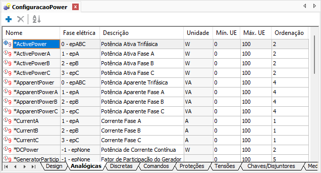

Alguns padrões estão disponíveis no próprio instalador do Elipse Power e não permitem que seus nomes, Fases Elétricas e Unidades de Engenharia sejam alterados. Estes padrões nativos do Elipse Power possuem o prefixo reservado "*" e não podem ser removidos da lista de padrões. Algumas destas Medidas com prefixo "*" podem ser utilizadas por algoritmos específicos disponíveis no Elipse Power, como por exemplo o Fluxo de Potência, o Processador Topológico e o Estimador de Estado, ou pela biblioteca de objetos de Tela do Elipse Power, e por isso foram definidas como nativas. A figura a seguir apresenta a tela de criação e edição dos padrões de Medidas Analógicas.
Aba Analógicas
