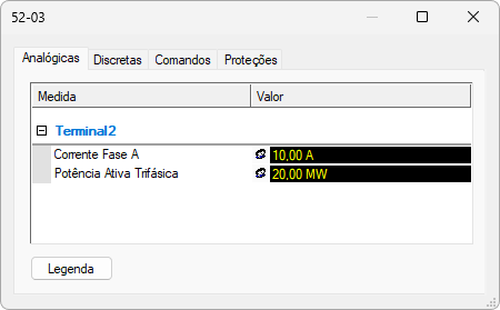

Neste exercício, vamos adicionar as Medidas de corrente e potência ativa para os Disjuntores de saída da Subestação.
1.Na aba Design da Subestação SE1, selecione o Bay1, Disjuntor 52-03, Terminal2.
2.Clique com o botão direito do mouse no Terminal2 e selecione a opção Inserir - Medida Analógica.
3.Selecione a Medida criada, cujo nome é "MedidaAnalogica1", e altere as seguintes propriedades:
•Name: CorrenteA
•MeasurementType: *CurrentA, na coluna Tipo
4.Selecione a Fonte de Medida, do tipo Operator, configure o tipo de dados da propriedade Value como Double, e configure um valor para esta propriedade.
5.Repita os passos anteriores para criar uma nova Medida Analógica chamada "PotenciaAtiva" do tipo *ActivePower. A potência normalmente é exibida em MW, portanto altere a propriedade UnitPrefix para 6 - upMega.
6.Selecione a Fonte de Medida, do tipo Operator, configure o tipo de dados da propriedade Value como Double, e configure um valor para esta propriedade.
7.Execute a aplicação para testar as novas funcionalidades. Abra a janela PowerExplorer do Disjuntor 52-03 e verifique o valor das Medidas.

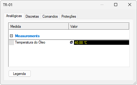

9.Para o Transformador TR-01, vamos criar a Medida de temperatura do óleo. A pasta Measurements não é criada automaticamente, portanto deve ser criada utilizando o item Adicionar - Measurements do menu contextual do Transformador.
10.Na pasta Measurements, adicione uma Medida Analógica chamada "TemperaturaOleo".

13.Retorne à configuração das Medidas do Transformador TR-01 e, na Medida TemperaturaOleo, configure a propriedade MeasurementType para TOL.
14.No item Operator da Medida TemperaturaOleo, digite um valor de simulação e configure o valor da propriedade como Double.
15.Execute a aplicação e verifique a Medida do Transformador TR-01.
Transformador TR-01
