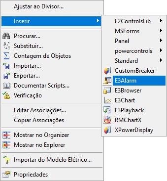

1.Adicione um objeto E3Alarm que preencha todo o espaço da Tela. Clique com o botão direito na Tela e selecione a opção Inserir - E3Alarm.
Inserir E3Alarm

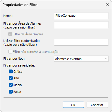

2.Abra a janela de propriedades deste objeto e, na aba Conexões, configure o nome do Servidor de Alarmes na coluna Servidor de Alarmes da Conexão padrão com o Servidor adicionado na aplicação, utilizando o AppBrowser. Na aba Filtros, selecione o item Alarmes e Eventos da opção Filtrar por tipo do Filtro padrão, clicando em Configurar.
Propriedades do Filtro

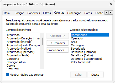

3.Na aba Colunas, selecione os seguintes Campos:
•Reconhecido
•Operador
•Área
•Mensagem
•Severidade
•DataHora (Entrada)
•DataHora (Saída)
•DataHora (Reconhecido)
•Valor formatado
Aba Colunas
