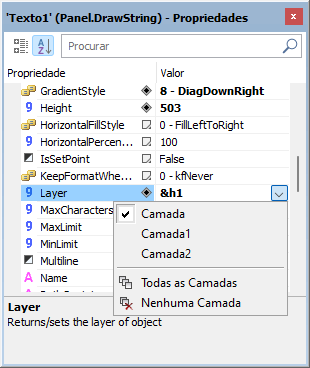

Esta propriedade define, para a Tela, quais camadas estão visíveis. Para os objetos de Tela, esta propriedade define se aquele objeto de Tela está visível naquela camada. O valor desta propriedade representa uma máscara de 32 bits, um bit para cada camada. Portanto, podem ser definidas até 32 camadas individuais. Assim, objetos podem ser agrupados logicamente e mostrados ou escondidos apenas com a modificação da máscara desta propriedade.
Opções da propriedade Layer
NOTA |
A visibilidade de um objeto de Tela depende dos seguintes fatores: A propriedade Visible tem de estar configurada para Verdadeiro, o objeto pai tem de estar visível e a propriedade Layer tem de estar habilitada para a Tela. |
