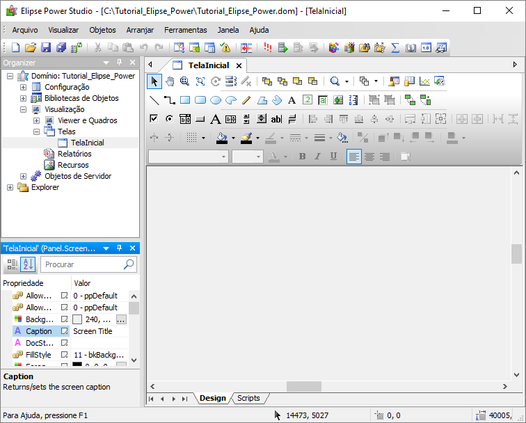

As Telas utilizam como padrão para o tamanho e coordenadas as unidades Himetric, dadas em 1/100 mm, não em pixels. Neste sistema, ao se adicionar um valor positivo em x, a coordenada x move-se para a direita. Quando se adiciona um valor positivo em y, a coordenada y move-se para baixo, e a origem é dada pelo canto superior esquerdo da Tela.
As Telas podem ser abertas em modo Full-Screen, ocupando toda a área do Elipse Power Viewer, ou ainda como Telas modais, ocupando somente o tamanho das coordenadas de altura e largura.
Aba Design da Tela
