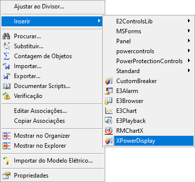

1.Na Tela_SE1, adicione embaixo da Carga L1 um objeto XPowerDisplay. Para isto, clique com o botão direito do mouse em qualquer lugar da área da Tela e selecione a opção Inserir - XPowerDisplay.
Inserir XPowerDisplay

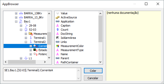

2.Configure a propriedade Measurement na Lista de Propriedades com o caminho da Medida CorrenteA, presente no Terminal2 do Disjuntor 52-03. Utilize o AppBrowser para auxiliar nesta tarefa.
AppBrowser

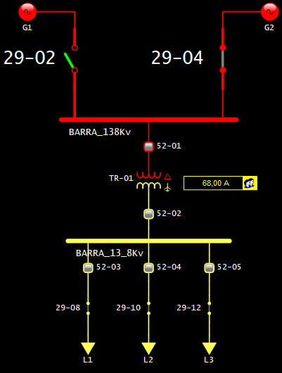

3.Adicione objetos XPowerDisplay para todas as Medidas desejadas, posicionando-os ao lado do equipamento que contém a informação.
4.Execute a aplicação e verifique o funcionamento.
Aplicação em tempo de execução
