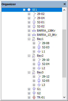

1.Confirme no Organizer a estrutura de objetos da Subestação. Deve existir um objeto para cada desenho do Modelador Elétrico.
Organizer

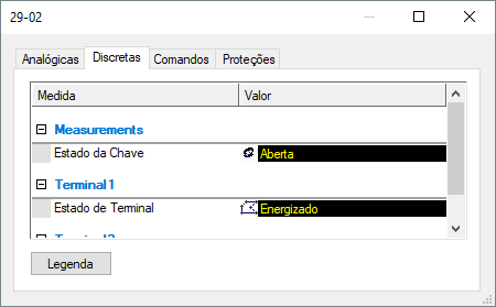

5.Clique com o botão esquerdo do mouse na Chave 29-02 e selecione o item Medidas.
Chave Seccionadora 29-02 aberta
6.Na aba Discretas, selecione a Medida Estado da Chave. Mude o estado da Chave de Aberto para Fechado. Para isto, clique duas vezes (ou pressione a tecla F2) no campo Valor da Medida Estado da Chave e digite o valor 1 (um).
Estado da Chave
7.Verifique na Tela se a Chave Seccionadora fechou e se a Barra foi energizada.
Chave Seccionadora 29-02 fechada
