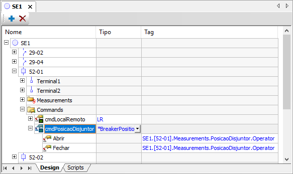

1.Selecione a pasta Commands do Disjuntor 52-01.
2.Insira mais um Comando Discreto e configure-o da seguinte forma:
•Name: cmdPosicaoDisjuntor
•CommandType: *BreakerPosition na coluna Tipo
3.Selecione a UnidadeComando1 e altere a propriedade Name para "Abrir". Altere também a propriedade CommandName para "Open".
4.Insira mais uma Unidade de Comando. Altere a propriedade Name para "Fechar" e a propriedade CommandName para "Close".
5.Associe ambas as Unidades com a fonte Operator da Medida PosicaoDisjuntor deste equipamento.
Propriedade Measurement

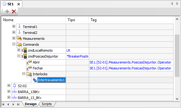

Agora vamos configurar o Intertravamento conforme indicado no desafio. O bloqueio vale tanto para a Unidade Abrir quanto para a Unidade Fechar, portanto o Intertravamento pode ser inserido dentro do Comando Discreto.
6.No Comando Discreto cmdPosicaoDisjuntor, insira uma pasta Interlocks.
7.Nesta pasta, insira um Intertravamento.
Adicionar Intertravamento

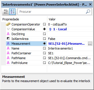

8.Configure este Intertravamento da seguinte forma:
•Measurement: SE1.[52-01].Measurements.LocalRemoto, utilizando o AppBrowser
•ComparisonOperator: 0 - coEqualTo
•ComparisonValue: 1 - Local
Propriedades do Intertravamento

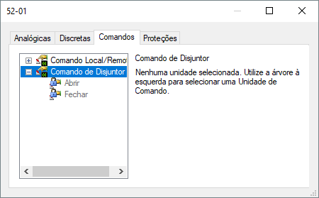

9.Execute a aplicação e teste a nova funcionalidade. Se o Disjuntor está em modo Local, ambas as Unidades devem estar intertravadas.
Disjuntor em modo Local
