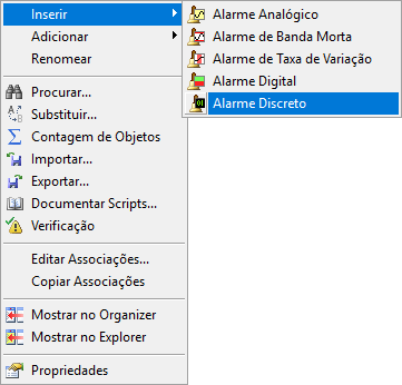

1.Na Subestação SE1, Disjuntor 52-01, selecione a Medida PosicaoDisjuntor na pasta Measurements e, através do menu contextual, selecione a opção Inserir - Alarme Discreto.
Inserir Alarme Discreto

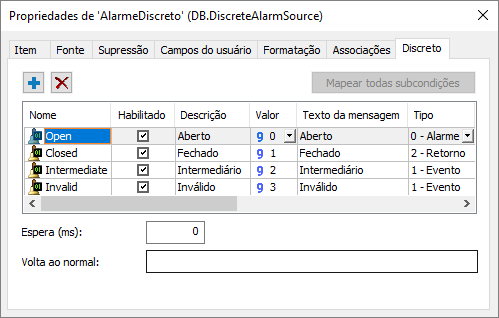

2.Clique com o botão direito do mouse no Alarme Discreto e, na janela de propriedades, selecione a aba Discreto e configure-a com os valores da tabela a seguir.
Configurações da aba Discreto
Nome |
Texto da Mensagem |
Tipo |
Open |
Aberto |
0 - Alarme |
Closed |
Fechado |
2 - Retorno |
Intermediate |
Intermediário |
1 - Evento |
Invalid |
Inválido |
1 - Evento |
Propriedades do Alarme Discreto
