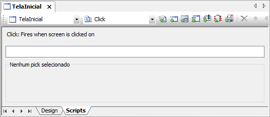

1. Selecione o objeto para criar o script e clique na aba Scripts.
Aba Scripts

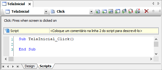

. O Editor de Scripts é aberto, conforme a figura a seguir.
Adicionando um script ao objeto
3. Digite os comandos em VBScript na caixa de edição de texto.
