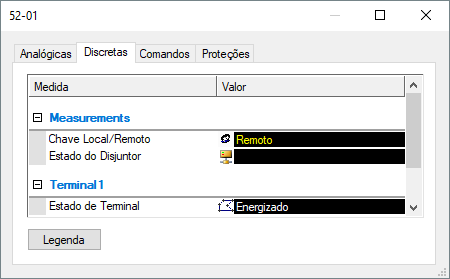

6.Execute a aplicação e teste a nova funcionalidade.
Aba Discretas
Aba Discretas
7.Repita a criação da Medida Discreta LocalRemoto para todos os Disjuntores.
8.Execute a aplicação e teste a nova funcionalidade.
