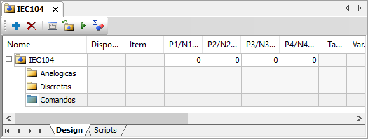

1.Clique com o botão direito do mouse no Driver IEC104 e selecione o item Inserir - Nova Pasta para criar três novas Pastas de Comunicação.
2.Renomeie estas Pastas para "Analogicas", "Discretas" e "Comandos".
Pastas do Driver

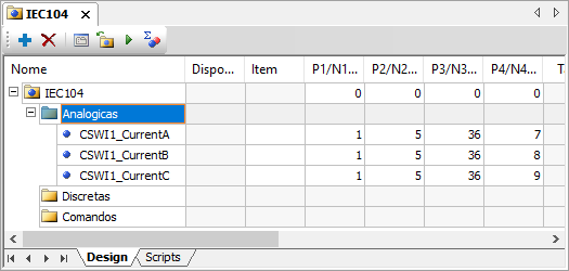

3.Primeiramente, crie os Tags de Comunicação referentes às Medidas Analógicas CorrenteA, CorrenteB e CorrenteC da Chave Obj1CSWI1 do Driver IEC61850. Para isto, dentro da Pasta Analogicas crie três Tags de Comunicação usando a opção Inserir - Tag de Comunicação do menu contextual.
4.Renomeie estes Tags para "CSWI1_CurrentA", "CSWI1_CurrentB" e "CSWI1_CurrentC".
5.Configure os parâmetros N destes Tags com os valores a seguir.
•CSWI1_CurrentA: N1 = 1, N2 = 5, N3 = 36 e N4 = 7
•CSWI1_CurrentB: N1 = 1, N2 = 5, N3 = 36 e N4 = 8
•CSWI1_CurrentC: N1 = 1, N2 = 5, N3 = 36 e N4 = 9
Tags de Comunicação analógicos

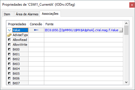

7.Agora associe os Tags de Comunicação CSWI1_CurrentA, CSWI1_CurrentB e CSWI1_CurrentC com os Tags referentes às correntes de fase A, B e C da Chave Obj1CSWI1 do Simulador IEC61850 Infotech. Para isto, clique com o botão direito do mouse no Tag CSWI1_CurrentA e selecione a opção Propriedades. Na aba Associações, crie uma Associação na propriedade Value, buscando pelo valor "IEC61850.[I3pMMXU1$MX$A$phsA].cVal.mag.f.Value" no Driver IEC61850.
Associação Simples

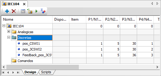

9.Agora crie os Tags para as Medidas Discretas. Para isto, clique com o botão direito do mouse na Pasta Discretas e use a opção Inserir - Tag de Comunicação para criar três Tags de Comunicação.
10.Renomeie estes Tags para "pos_CSWI1", "pos_3CSWI2" e "Feedback_pos_3CSWI2".
11.Configure os parâmetros N destes Tags com os valores a seguir.
•pos_CSWI1: N1 = 1, N2 = 5, N3 = 30 e N4 = 1
•pos_3CSWI2: N1 = 1, N2 = 5, N3 = 30 e N4 = 2
•Feedback_pos_3CSWI2: N1 = 1, N2 = 5, N3 = 36 e N4 = 3

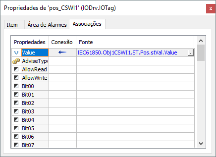

14.Nos Tags referentes à posição das Chaves CSWI1 e 3CSWI2, deve-se realizar uma Conversão, uma vez que esta informação é retornada através de um ponto duplo no protocolo IEC 61850 (0, 1, 2 e 3) e deve ser disponibilizada através de um ponto simples no protocolo IEC 104 (0 e 1). Para realizar esta Conversão, utilize uma Associação por Tabela. Para isto, clique com botão direito do mouse no Tag pos_CSWI1 e selecione a opção Propriedades. Crie uma Associação na propriedade Value, buscando pelo valor "IEC61850.Obj1CSWI1.ST.Pos.stVal.Value" do Tag referente à posição da Chave CSWI1 no Driver IEC61850.
Associação Simples

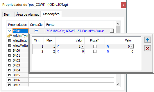

15.Clique na Associação e selecione a opção Conexão por tabela
. Esta tabela deve ser criada de forma a converter os valores 1 (um) e 2 (dois), retornados pelo Driver IEC61850 para representar a posição de uma Chave, nos valores 0 (zero) e 1 (um), utilizados pelo protocolo IEC 104. A tabela deve estar conforme a figura a seguir.

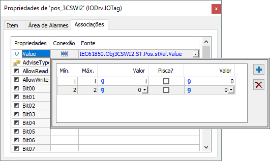

16.Repita os passos anteriores para criar uma Associação por Tabela no Tag pos_3CSWI2. Crie esta Associação na propriedade Value do Tag com o valor "IEC61850.Obj3CSWI2.ST.Pos.stVal.Value", referente ao Tag da posição da Chave Obj3CSWI2 no Driver IEC61850.
