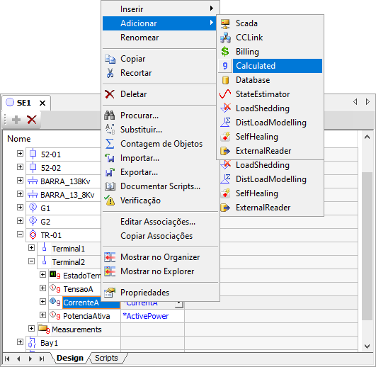

8.A Medida CorrenteA deve ser a soma das correntes de outros Disjuntores, portanto é um valor calculado. Selecione a Medida CorrenteA e insira uma fonte do tipo Calculated.
Adicionar Fonte do tipo Calculated
9.Para esta fonte de medida, configure a coluna Tag com a expressão a seguir.
SE1.Bay1.[52-03].Terminal2.CorrenteA.Value_
  + SE1.Bay2.[52-04].Terminal2.CorrenteA.Value_
  + SE1.Bay3.[52-05].Terminal2.CorrenteA.Value
10.Por fim, altere a propriedade ActiveSource da Medida CorrenteA para o valor 5 - stCalculated.

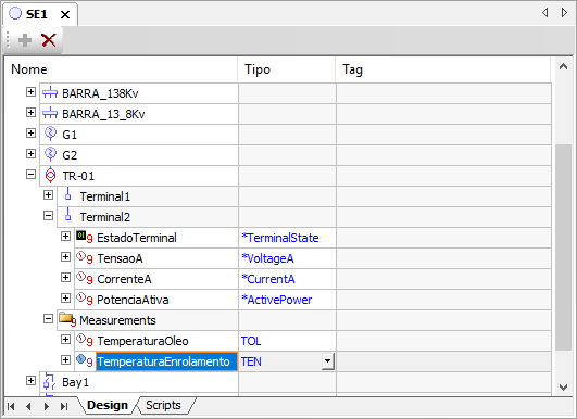

11.A informação de temperatura do enrolamento é uma característica do equipamento, portanto o mais indicado é criar esta Medida na pasta Measurements, e não em um Terminal. Clique com o botão direito do mouse na pasta Measurements e insira uma nova Medida Analógica.
12.Renomeie a Medida para "TemperaturaEnrolamento".
13.A Medida TemperaturaEnrolamento não possui um padrão criado. Para este caso, vamos demonstrar duas soluções possíveis.
SOLUÇÃO 1
1.Selecione a aba Analógicas do objeto Configuração do Power. Clique em Adicionar Adicionar e configure as colunas conforme indicado a seguir:
Nome: TEN
Fase Elétrica: -1 - epNone
Descrição: Temperatura do Enrolamento
Unidade: °C
Mín. UE: 0 (zero)
Máx. UE: 100
Ordenação: 1000
2.Volte para a Subestação e configure o tipo da Medida como TEN na coluna Tipo.
3.Defina um valor inicial para a fonte Operator desta Medida.
Medida de Temperatura

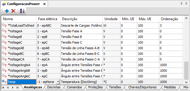

SOLUÇÃO 2
1.Selecione a aba Analógicas do objeto Configuração do Power. Selecione o padrão TOL e reconfigure-o conforme indicado a seguir:
Nome: Temp
Descrição: Temperatura {DocString}
Unidade: °C
Mín. UE: 0 (zero)
Máx. UE: 100
Ordenação: 1000
Template Temp
Template Temp

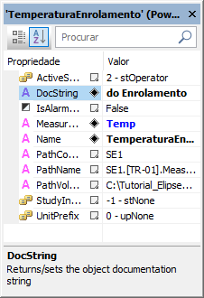

3.Configure a propriedade DocString da Medida TemperaturaOleo com o texto "do Óleo".
4.Repita o procedimento anterior para a Medida TemperaturaEnrolamento, configurando a propriedade DocString como "do Enrolamento".
